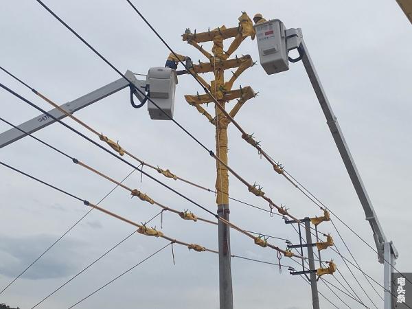

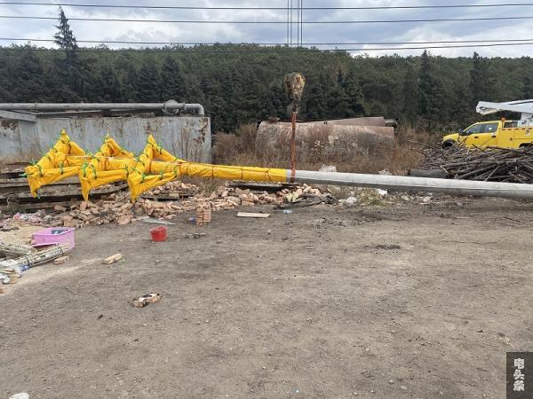

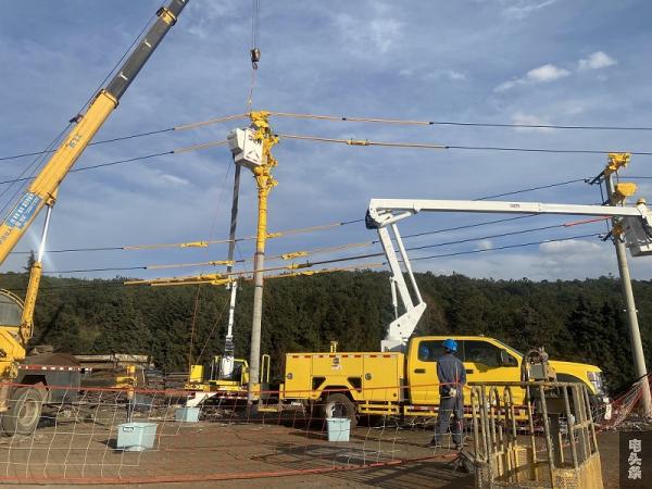

沾益供电局带电作业班成员抵达作业现场后,随即开展现场复勘、现场安全交底、人员分工……14时许,两台单斗绝缘斗臂车载着两名“全副武装”的“小黄人”上升到离地十几米高的作业点开展作业。两名斗内作业人员共用18根导线遮蔽管和12块绝缘毯对10千伏浑水塘线和10千伏玉光线同杆双回线进行绝缘遮蔽,随即共用30多块绝缘毯和60个绝缘毯夹对新立电杆进行全方面的“绝缘包裹”。伴随着吊车将新电杆缓缓吊起,并准确立到事先挖好的杆洞内后空中的带电作业人员安装好针式瓷瓶并固定好相应的导线。经过七个多小时的连续奋战,晚上8点多顺利的完成了当天的带电立杆作业。

对电杆进行绝缘包裹  颜志强摄
 对电杆进行绝缘包裹。颜志强 摄
固定绝缘导线  颜志强摄
固定绝缘导线。颜志强 摄
安装针式瓷瓶  颜志强摄
 安装针式瓷瓶。颜志强 摄
