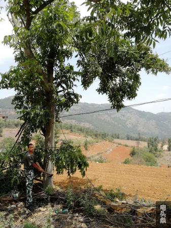

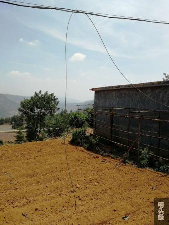

电头条新闻云南曲靖5月16日讯(通讯员 平东宁)5月15日上午,云南省曲靖市陆良县活水乡砂锅村一村民在10千伏供电线路附近砍伐核桃树时,不慎将修剪的树枝砸在一旁的10千伏线路上并造成中相导线断裂,直接导致活水乡砂锅村及附近两个村子上百余户村民停电。经过南方电网云南曲靖陆良供电局配电管理所的快速处理,三个小时后停电线路恢复供电。同时砍树的村民也受到工作人员的教育批评。
当天上午9时45分,陆良供电局配电管理所活水抢修班班长平桂良接到故障通知:“10千伏砂锅村线故障停电,重合闸不成功,请立即对该线路进行故障巡视。”。正在活水乡驻点值班的平桂良、王助红立即准备好安全工器具后驱车赶往龙海山深处的10千伏砂锅村线进行现场检查,同时该所运维班的四名工作人员也火速向故障线路赶去配合。经过六名工作人员近一个小时的耐心查找,最终发现原来是该线路后段有一位村民对自家核桃树进行修枝时,不慎将砍断的树枝掉落在高压导线上,造成供电线路断裂并停电。
经过询问,该村民表示自家栽种的核桃树生长年代较长,枝叶茂盛加上树木过高,于是决定对其进行修剪砍伐。由于砍伐时未扣临时拉绳,一根三米多长的树枝砸向正在运行中的10伏线路上,当场就造成中相导线断裂掉落至地面,整条10千伏线路当即便停止运行。

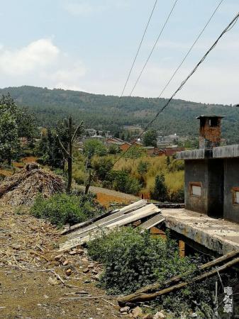

找到停电故障点后,该局配电管理所活水抢修班平桂良率领5名抢修队员,带着抢修工器具及材料进行现场抢修。现场几名抢修人员顾不得正午酷热的高温,争分夺秒的对断裂的高压导线进行更换。
“这是典型的外力破坏事件,给我们的电网设备造成了严重影响。”工作负责人当即将抢修人员分成两组,一组做好安全措施后,拆除损坏的导线,另外一组将倒在线路上的树枝挪开,并将局里导线安全距离不足的树木进行彻底清除。最后找到肇事村民对其进行安全教育,向其讲解电力安全规程规定的相关内容和高压线附近修建树枝的严重危害性。一番安全教育后听得该村民连连点头,并承认了自己的过失。
当天13时40分,现场抢修工作顺利结束,停电的10千伏线路又恢复了正常运行,村民们的家中也随即恢复了供电。“由于自己的蛮干无知,不懂安全又损坏了电力设施,真是损人不利己的行为,通过这一事件,给我上了堂难忘德安全教育课啊!”事后,砍树村民对围观的群众感慨地说道。
图为断裂的10千伏导线
断裂的10千伏导线。
图为将导线砸断的核桃树
将导线砸断的核桃树。
图为抢修完成后,供电线路恢复正常运行
抢修完成后供电线路恢复正常运行。
