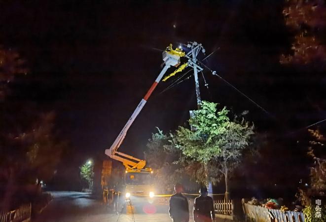

电头条新闻云南曲靖8月25日讯(通讯员 张涛)8月23日下午,南方电网云南曲靖马龙供电局带电作业班接到抢修任务,马龙区月望乡上高寨村路边一根10千伏高压线杆被货车撞断,急需抢修。徐国华立即放下手中的工作,迅速召集工作人员赶赴现场进行现场勘察,在确认符合带电作业条件后,并与月望供电所配网运维人员商讨制定抢修方案,办好相关抢修文件与工作票后马不停蹄的驱车赶赴作业现场,准备进行10千伏鸭子塘线抢修任务。
20时26分开完班前会,两名带电作业人员姜鸿晨和秦晶辉迅速穿上密不透风的绝缘服、戴上厚重的绝缘手套,进入绝缘斗内,在应急抢修灯的照明下,操控着绝缘斗臂车缓缓向作业点靠近,由于是夜间带电抢修,作业能见度等条件较为不足,工作负责人张姜波不敢有一丝大意,严密监护作业人员的每一个动作,经过1个小时的紧张作业,10千伏鸭子塘线T上高寨支线6号杆三相引流线带电解除……2个小时后,施工队人员将被撞断的线杆顺利撤除,并组立好新电杆安装上金具。此时,带电作业人员又对10千伏鸭子塘线T上高寨支线6号杆进行带电接火,23时58分顺利完成了当天的抢修任务。带电作业人员走下斗臂车,脱下绝缘服,里面的工作服已经全部湿透,整个黏在背上,安全帽下不断地滴着汗水。

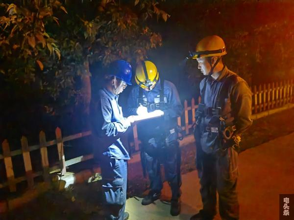

安全交代签字 (1)
安全交代签字 。

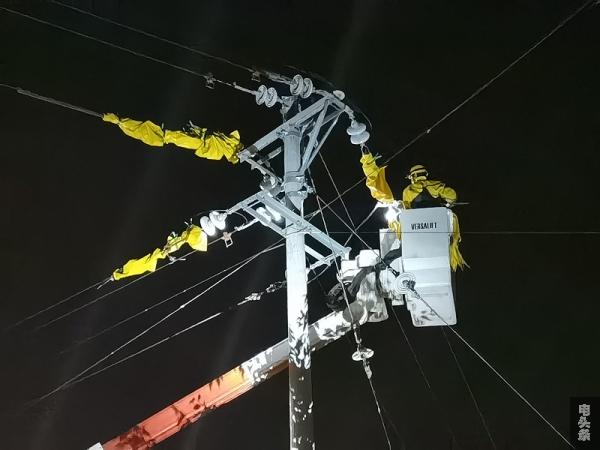

绝缘遮蔽
绝缘遮蔽。

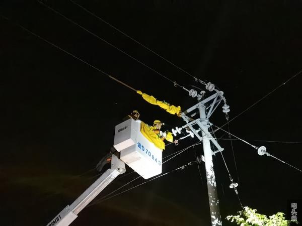

搭接C相引流线
 搭接引流线。
